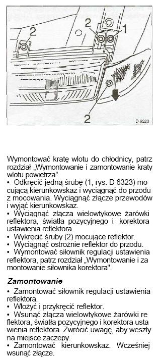

Witam.
Chcialbym wyjąć reflektory prawy ale jak zrobic pokolej.
Czy trzeba najpierw zdejmij zderzak wtedy pozniej reflektory.
Poniewaz chcialbym zdejmij silnik regulacja do poprawi ale nie ma miejsca obok filtr powietrza.
Jak zrobic??? crazy.gif Prosze o pomoc. Pozdrawiam.

1.przez otwor w blacharce blotnika odkrecasz kierunkowskaz.
2.odkrecasz gorne sruby reflektorow
3.lampy powinny wyjsc elegancko.
