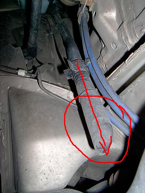

gdzie jest filtr węglowy zbiornika paliwa?
Witam,
Pod przyciskiem "szukaj" dowiedziałem się, że on jest przyczyną zasysania powietrza podczas odkręcania korka paliwa. Doprowadziło to nawet do pęknięcia zbiornika frown.gif
Nie wiem tylko gdzie ten filtr się znajduje i jak wygląda?
Proszę o pomoc.

Z tego co wiem to jest on nad prawym nadkolem z przodu samochodu. W komorze silnika.

jest we wnęce prawego , przedniego koła pod nadkolem

filtr ten znajduje się w nadkolu /nie pod maską- tylko dokładnie w nadkolu/
żeby się do niego dobrać trzeba zdjąć plastikową osłonę nadkola /tą które chronią przed wodą i piachem w celu uniknięcia korozji nadkoli/
znajduje się on po prawej stronie autka /od strony pasażera
