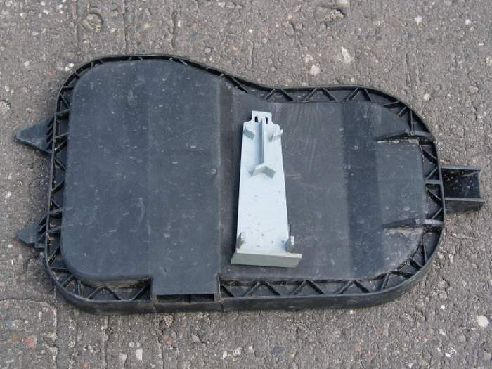

najlepiej wymienic dekielki na takie
> Takie też parują
odkad mam zalozone, jakies 3 lata nie zaparowaly
