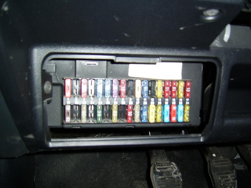

> Czy może już policzyłeś ?
wiesz co, jutro sprawdzę
moja jest taka
> moja jest taka
Moja też tak wygląda tylko nie ma w niej następujących bezpieczników: 2, 4, 9, 10, 19, 21, 25, 31. Myślę że to jest związane z wyposażeniem którego u mnie nie ma (wersja uboga) Brak ABS, klimatyzacji, elektryczne szyby są tylko dwie (z przodu).

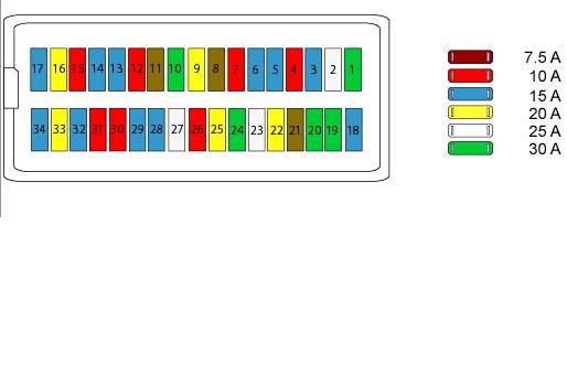

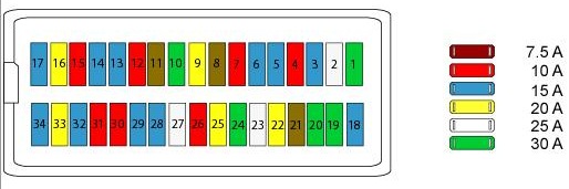

Skrzynka jaką Ci podałem jest w 99% prawidłowa waytogo.gif z jdnym wyjątkiem - jest to układ prawostronny więc musisz na to patrzeć jak na symetryczne odbicie ok.gif W tym przykładzie jedynka zaczyna się od prawej strony a u Ciebie od lewej wink.gif
Podam Ci co jaki numer oznacza - i tutaj już nie będzie problemu bo jedynka według tego schematu u Ciebie też będzie jedynką waytogo.gif Więc nie patrz na ten schemat, zeby Cię nie mylił tylko sprawdź sobie według cyfr wink.gif
Co do brakujących bezp. to faktycznie, ich brak jest spowodowane tym, że brakuje anych elementów w wyposażeniu. Wartosci bezp. również mogą się nieznacznie róznić ponieważ pod dany bezp. może być podpiętych kilka rzeczy, których możesz akurat nie mieć na wyposażeniu auta wink.gif
1. Solenoid rozrusznika 30A
2.Dmuchawa pogrzewacza, solenoid sprzęgła układu klimatyzacji 25A
3. Główny przełącznik swiateł 15A
4. Boczne światło - prawe 10A
5. światła drogowe - lewe 15A
6. światła drogowe - prawe 15A
7. Boczne światło - lewe, pomocnicze światło drogowe 10A
8. Moduł ECC IV 7.5A
9. ABS 20A
10. Spryskiwacze reflektorów 30A
11. Poduszka(i) powietrzna (e) 7.5A
12. Lampki kontrolne, Główny przełącznik świateł 10A
13. Nieużywany (wersja Diesel - podgrzewacz filtta paliwa) 15A
14. Pompa paliwa 15A
15. Czujnik HEGO katalizator 10A
16. Zawór rozruchu zimnego silnika, Sterowanie silnikiem 20A
17. Podgrzewane siedzenie(a) 15A
18. Dodatkowe urządzenia radiowe 15A
19. Elektr. przednie szyby i dach przesuwany 30A
20. Wentylator chłodzący 30A
21. Moduł ABS 7.5A
22. Cewka zapłonowa 20A
23. Tylne szyby regulowane elektr. 25A
24. ABS 30A
25. Silnik wycieraczki, przedni spryskiwacz 20A
26. Kirunkowskazy i światło cofania 10A
27. Podgrzewana tylna szyba i lusterka 25A
28. Sygnał dźwiękowy, światła awaryjne 15A
29. światło wewnętrzne, zapalniczka, zegar, radio 15A
30. światła mijania - lewe 10A
31. światła mijania - prawe 10A
32. światło(a) przeciwmgielne 15A
33. Siedzenia elektryczne 20A
34. światło Stop, podgrzewane dysze spryskiwaczy. 15A

Jeszcze raz dziekuję bardzo!
