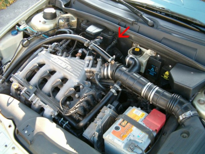

Skad wiesz, ze w bravach sprzed FL nie ma zlacza OBD2?
A moze wiesz jakie jest zlacze np. w Bravie z 1996 r.?
No i jeszcze jedno - gdzie szukac tego zlacza diagnostycznego w aucie?
Tak, to co pokazales na zdjeciu to jest wtyczka do OBD2.
W BBMach z przed liftu OBD nie ma i nigdy nie bylo.
Natomiast po lifcie to juz nie jestem pewien czy jest ODB2 czy moze EOBD.
Co zlacza w Bravie to ono jest umieszczone w komorze silnika. Wtyczka jest taka typowa jak sa stosowane we Fiacie.
Spotkalem sie ze moze byc w dwoch miejscach: albo kolo pokrywy bezpiecznikow mocy, albo obok puszki skrywajacej map-sensor i przekaznik wtrysku (tak jest u mnie). Zreszta zobacz sobie na fotce:

No to jakie jest zlacze w Bravach sprzed FL?

Zlacze jest takie typowo fiatowskie. Ma 3 piny.
A jak wyglada to mozesz zobaczyc na tej stronce co ja podal arlenowski.
