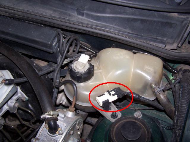

czy możecie mi przybliżyć co to jest i do czego służy? (zdjecie w załączniku)
> załączniku)
Wygląda to na korektor oktanowy. Służy do ustawienia wartości oktanowej paliwa na jakim jeździsz.
dzięki serdeczne

Kolega skad ma czujnik na korku zbiornika wyrownawczego?Rękodzieło czy tak juz było?
> A chłodnice sprzedaj mechanikowi! )
> PZdr!
to nie jest zdjęcie mojego autka, wykorzystałem znalezione gdzieś w necie smile.gif
pzdr Maciek
