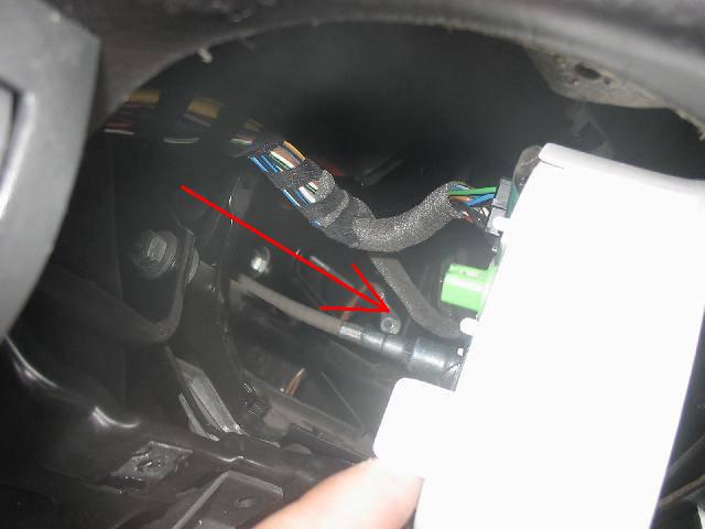

Jak nie chcesz ciąc przewodów to masę masz tu (fota zapożyczona) :
Zresztą możesz dać oczko z przewodem pod dowolną srubkę/wkręt wkrecone w metal smile.gif
oki zięki już we wtorek będe miał sprawny działający czujnik płynu chłodzacego i chyba do tego jeszcze interface do opel tech-a tylko jeszcze musze sie nauczyć jak go stosować.
