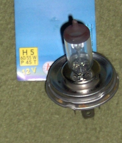

Pozdrawiam H5 pasuje ??? bez problemu
> zwykle baniki ale mozna zalozyc (pseudo nielegalnie) tak zwane h5
> czyli halogen w starej oprawie.
Dobra a czy te H5 lub H4 z innymi mocowaniami mozna założyc normalnie na miejsce baniek (R2) bez zmiany klosza reflektora? czy przy okazji trzeba klosz wymienić? a gdzie dostać takie H4/H5? w normalnych sklepach mot?
H4 w miejsce R2 nie zamontujesz bo oprawa niepasuje, H5 pasuje bo jest to halogen w oprawie od zarowki R2. Szklo reflektora hmm zeby byc w zgodzie z prawem powinno sie wymienic zeby nie solapielo kierowcow z naprzeciwka ale wielu ma tylko zmienione R2 na H4
> ale to druciarnia nie lepiej bylo zapodac H5 kosztuja nie wiele
czyli co byście mi polecili..lepiej zamontować zarówki bańkowe R2 halogen czy nadłamać przepisy i wrzucic H5?? a te H5 pasuja do klosza z 700 bez jakichkolwiek przeróbek??
bzdury - w sprzedarzy sa h4 co pasuja na r2 sa takie z pelnym kolnierzem i spokojnie sie je zaklada bez kombinacji zadnych

> nie widziałem żarówek H5 jakie głupoty prawicie
nie widziales to prosze

czytasz czasem co ludzi tobie pisza na forum??? nie ma czegos takiego jak halogen R2 poprostu polscy rzemisnicy wpadli na pomysl zeby zrobic cos takeigo jak halogen w oprawie od zarowki R2 i nazwali to H5 nazwa niespotykna na zachod od odry. zarowki H5 zakladano do malczy, poldasow i jak widac do cc
jak To nie ma halogen-ów R2?! znalazłem na innym forum własnie taka zarówke...
R2 Halogen
Typ
R2 Halogen - 12V 45/40W
http://images1.fotosik.pl/122/1117d9330f3dc7f6.jpg
Znalzałem coś takiego w necie :
Phillips robi cos takiego : Nie jest to wymysł polskich rzemieslników
R2 Visio jest specjalnie zaprojektowana dla tych kierowców, którzy chcą używać technologii halogenowej w samochodach wyposażonych w żarówki asymetryczne R2 (Duplo). Trzonek R2 Visio jest taki sam jak R2 asymetryczna. Jednakże R2 nie może być zastąpiona żarówką H4.
