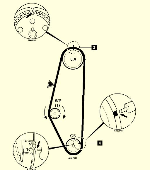

Silnik C16NZ pojawił sie w roku 1987 jeszcze w Kadecie i od razu występował w dwóch rodzajach: z napinaczem lub bez. Sytuacja trwała do roku 1991. Od 1992 występują WYŁACZNIE wersje z napinaczem. Zapodam rysunek. WP oznacza pompę wody, T oznacza napinacz. Jak widac na rysunku rozrządu bez napinacza, pod WP występuje T w nawiasie czyli pompa robi za napinacz:
spokojnie masz starszy typ c16nz i do takiego bedziesz kupowal klamoty. tez taki mialem w swojej poprzedniej astrze. co ciekawe na niektorych elementach mialem wybite logo DAJ EWO zeby.GIF
