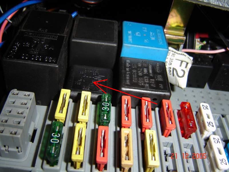

Mam pytanko - który to przekaznik odpowiada za załączenie ogrz. tylnej szyby w ASTRA Hb 3d z 95r ? Po włączeniu słysze PYK w rejonie tabl. bezpiecznikowej, ale tam chyba jest kilka przekaznikow... Moze jakies zdjęcie ....? Acha, do złączek przy grzałce nie dochodzi napięcie, natomiast pomiar grzałki wskazuje raczej na sprawną OGRZEWANA niewiem.gif
Serdeczne dzieki za fotkę ! ok.gif Jutro sprawdze styki przekaznika...

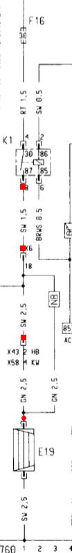

Połóż palec na przekaźniku a drugą reką włącz ogrzwanie szyby (przy wlączonej stacyjce). Jeżeli przekaźnik kliknie (wyczujesz palcem) to znaczy, że obwód sterowania nim jest ok. Problem jest w obwodzie, który on zamyka. Najpierw sprawdź bezpiecznik F16 (30A). Jeżeli jest w porządku, sprawdź czy dochodzi do niego i zchodzi napięcie. Jeżeli tak, wyłącz ogrzewanie (stacyjki nie) a następnie podłącz kawałek dłuższego przewodu do bezpiecznika F16, podłącz zaróweczkę do złącza (czerwona kropka na schemacie poniżej) na tylnej szybie (drugi jej koniec oczywiście do masy) i podłączaj przewód z bezpiecznika F16 do punktów zaznaczonych na schemacie czerwonymi kwadracikami, jadąc od przekaźnika w doł. W koncu zapali się żarówka. Uszkodzenie będzie przed tym punktem.
