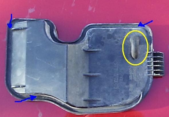

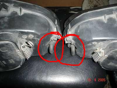

siusiaki
na dekielku
i w lampie
tak wiec rózne były to techniki i niewiele to sie zdało ale ogólnie odparowuje

U mnie w tym rowku na całym obwodzie idze uszczelka ona musi wystawać nie może być schowana w tym rowku, bo wtedy nie uszczelnia
Wyjąć ją, nasmarować czymś do uszczelek, w rowek cos powsadzać żeby uszczelka sie nie chowała, wsadzić uszczelkę i założyć na lampe zrobiłem tak w jednej lampie i nic nie paruje ok.gif muszę jeszcze w drugiej

Masz w zupełnosci rację -tą uszczelkę najlepiej jest wyjąc i umyc w ciepłej wodzie z dodatkiem płynu do mycia naczyń...nastepnie zarówno wewnętrzną częsc jak i zewnętrzną nasmarowac wazeliną techniczną i załozyc-to wystarczy by zapewnic szczelnosc dla wiekszej ilosci wilgoci wink.gif
