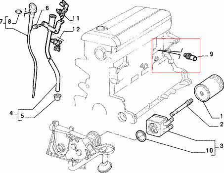

Czy to jest ten czujnik??
tak
odepnij go i lampka sie zaswieci

A czy uda mi się to zrobić bez wyjmowania silnika smile.gif))))
a tak serio da się to zrobić od góry bez kanału i bez demontażu połowy samochodu?
Pozdro
> A czy uda mi się to zrobić bez wyjmowania silnika ))))
prawie
> połowy samochodu?
nie
> prawie
> nie
To mnie pocieszyłeś...
