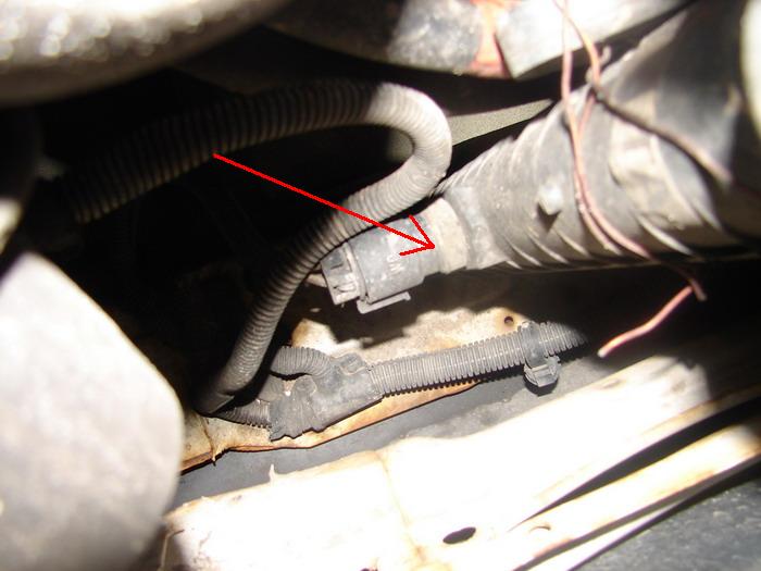

Znajduje się tu (potrząc z góry i z przodu na lewy bok chłodnicy) :
Najczęściej to kable nie łączą albo przy czujniku, albo przy kostce przy chłodnicy. Czujnik też prawdopodobny. Jest on wkręcony w chłodnicę z boku (chyba z prawej strony patrząc od przodu auta).

zewrzyj te kable przy czujniku na chłodnicy(tam gdzie lelek pokazł na foto) i zobczysz czy wogóle chodzi.
