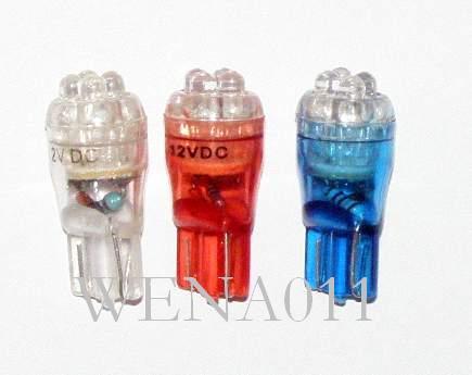

Diody led zamiast zarówek-czy warto?
chce zamiast zarówek w swiom brava zamontować diody led oczywiśćie są w oprawkch np tu na allegro:
http://aukcja.onet.pl/show_item.php?item=154175846
czy warto jest w to zainwestować głównie chodzi mi o pobór prądu
a pózniej jest efekt ,czy będzą swieciły lepiej niż tradycyjne żarówki ,pozdrawiam. 20.GIF
można to zamontować ale potem brzydko wygląda jak sie zaczną palić te diody i cześć świeci część nie ja bym brał zwykłe żarówki

Jako przednie pozycyjne mozna sobie zamontowac - powinny ladniej swiecic - i nawet jak sie przepali - to 2,50 PLN to nie jest jakis spory wydatek.

właśnie miałem o tym pisać.bo mam tak zamontowane.ale zamontowałem tylko dlatego ze normalne zarówki się grzeją i oprawki się później sypią...
na ledach nie ma tego problemu...

niby białe ale lekko niebieskawo świecą.ale do soczewek jak najbarzie oki!

moim zdaniem to się opłaca.
jak wyjałem stare lampy i zobaczyłem stan oprawek to byłem w szoki.normalnie zwęglone były...
nie chce tego samego efektu w soczewkach.
PS:ja mam już pół auta na diodach.postój przód, wnetrze przód i tył, schowek, bagażnik i podswietlenie tablicy...

wstawiłem zamienniki rurkowej zarówki...
kupiłem w elektrycznym po 8 zeta sztuka....
A które żarówki LED dają mocniejsze światło?
a) walcowe, czy
b) 6-diodowe?
które bardziej (walcowe czy 6-diodowe) nadają się jako żarówki postojowe?

Mam teraz te i są słabsze od tych drugich ale mam już je jakiś czas....

te były droższe ale mocniejsze i szybko się paliły... mało odporne coś są...
tak jakby od wstrząsów się psuły albo nie był hermetyczne

mocniej świeca te 6 diodowe ale nie polecam ich bo po pierwsze w nocy te zwykłe widac doskonale.a po drugie twałość tych 6 diodowych jest zadna...
wiadomo że sa one łaczone i szybko się palą...

napwno dają mniej światła...
ale mi wystarcza.w tym zamienniku jest chyba 8 diodek połaczonych na płytce drukowanej...

Te 6 diodowe dają mocniejsze i bielsze światło, ale tak jak pisałem wczesniej szybko padają...
... u mnie narazie są 2 4 tydzień spineyes.gif oby wytrzymały jak najdłużej
