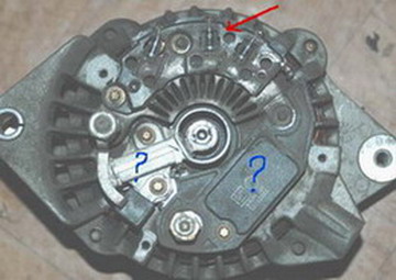

Witam!!
Mam mały problem z alternatorem w Astrze jak wszyscy tu piszący. Zapaliła mi się kontrolka od ładowania i nie chciała zgasnąć, sprawdzałem ładowanie miernikiem i było skaczące raz niskie raz normalne. Na wysokich obrotach silnika mocna świeciła kontrolka, po mocnym przy gazowaniu przepaliła się żarówka. Alternator mam Delco i moje pytanie brzmi :
- wymienić diody prostownicze , czy może cały mostek ?
W załączonym zdjęciu są 2 znaki zapytania nie wiem co to za elementy
Czerwona strzałka pokazuje mostek prostowniczy ? Czy może cos innego ?
