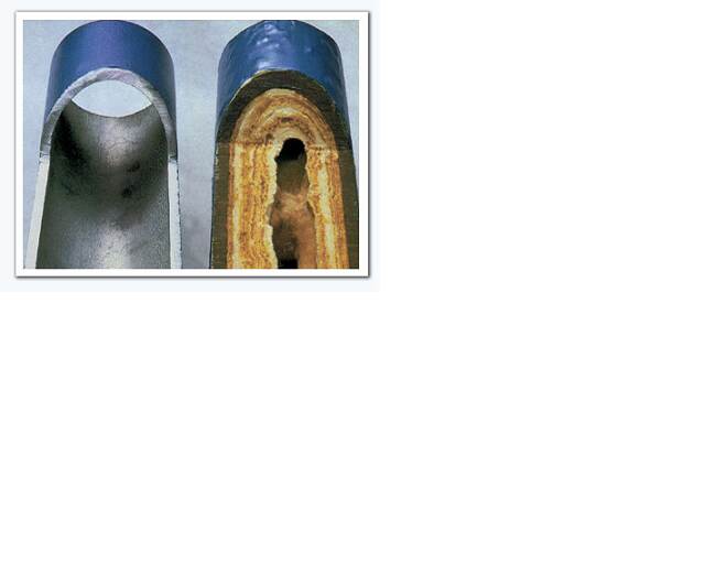

Bez obrazy ale nie masz zupełnie pojęcia na temat "teorii" ktore niby sobie wymyśliłem...
Otoz rozczaruje Cie ze to nie sa zadne teorie tylko rzeczywistosc ktorej raczej nigdy nie widziales na oczy no bo i skad... . Z racja zawodu mam z tego typu rzeczami czesto tylko w wydaniu maxi( instalacje chlodnicze, wody lodowej itp)
Zalaczam zdjecie ktore najlepiej obrazuje to co mowie:(czynnik agresywny tak jak plyn hamulcowy, instalacja-z tworzywa, aluminium stali i mosiadzu(tak jak instalacja hamulcowa). Niestety w instalacji nie nastapilo przegrzanie czynnika jak to czesto zdarza sie na skutek przesadzania z hamulcem co poteguje efekt niszczenia...
Czynniki ktore wymienniles sa rowniez ze wszech miar sluszne i nie probuje nawet z nimi dyskutowac ale to co napisalem jest rzeczywistoscia...
A wiec podsumowaujac suma czynnikow "Twoich" i moich jest przyczyna niedomagania ukladu hamulcowego
pozdrawiam

No widzisz i znow sie z Toba nie zgaodza, choc teraz tylko czesciowo.
ad1 nie wiesz co widzialem i z czy m mam doczynienia
ad2 twoje teorie sa sluszne, ale nie w ukladzie hamulcowym
otoz w zastosowaniach ktore wymieniles, choldniczych i instalacjach przemyslowych jak i domowych, typu ktory wynieniles, szczegolnie w takich gdzie wystepuje przepływ czynnika roboczego, i to przez elementy z roznych materiałow, jak najbardziej moze nastapic to co napisalec / pokazalae na fotce, i np jed to dosc typowy objaw w ukladzie chlodzenia nawet samochodu.
Nie zgodze sienatomiast z teoria dot ukladu hamulcowego bo tu z koleui ja mam doswoadczenie zawodowe i naukowe(wyksztalcenie) przewody hamulcowe sa wykonywane z tworzyw (gumy) wysoko odpornej na czynniki chemiczen , benzyny oleje smary itd, a dodatkowo sa projektowane by znosily wysoka temperature. Dodatkowo płyn hamulcowy jest wysoce myjacy, a dodatkowo nie zabardzo jest tam przpeływ i uklad jest raczej zamkniety smile.gif tek wiec szans na zatkanie przewodow gumowych praktycznie nie ma. szybciej uwierze ze zardzewial przewod sztywny spochł i zmniejszyla si ejego srecnica.
Ale nie ma tego zlego co by na dobre, w sumie dzieki wam jutro moje uno dostanie kompletny nowy uklad hamulcowy z wszelki mi przewodami sztywnymi i elastycznymi, yszczelkami tloczkami szczekami tarczami etc.
