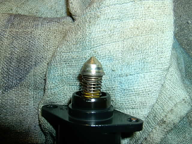

nie ma takiej potrzeby . Wnętrze silnika jest już nasmarowane a WD40 może ów smar wypłukać i nic dobrego z tego nie wyniknie . Wyczyścić trzeba tylko grzybek i jego "trzonek" ze sprężyną oraz gniazdo silnika w przepustnicy . Dobrze do tego nadaje się pędzel i trochę benzyny ok.gifPamiętaj o uszczelce silika krokowego - lubi wypadać skromny.gif
