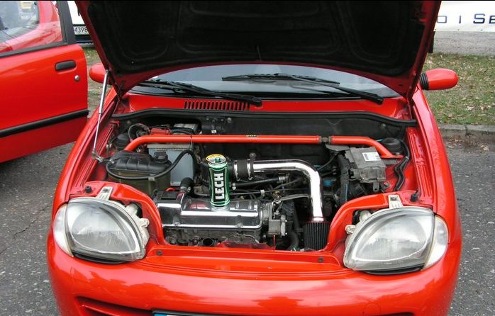

pasi do na prawde niewielu, do mojej podpasi 1.2 + dolot Yankowy, ale nie wiem czy by sie go dalo lajtowo wyjac i wlozyc! obejrzyj sobie jaka ja mam, robilem w firmie w Żorach

mam gore od 1,2 z High Performancem i rozporka OMP idaca gora nie podchodzi oslabiony.gif nic z dolotem nie kombiuje bo tylko bym go zniszczyl no.gif i zamowilem dolot Weglarskiego ok.gif

Na chłopski rozum, to rozpórki dedykowane do CC 1.1 były kostruowane do kolektora dolotowego z SPI, dlatego z górą z 1.2, czy z całym 1/2 8V nie da się tego domknąć, bo kopułka dototu, kolektor dolotowy i przepustnica jest tam gdzie przebiega DEDYKOWANA do CC rozpórka. A żeby
zmieścić ssący od 1.2, potrzebna jest rozpórka DEDYKOWANA do SC 1.1 mpi, a taką robią 3 firmy:
- Sparco (ta jest ok do SC, ale CC z 1.2 nie zamyka się maska bo idzie za wysoko (sprawdzone)
- OMP (tylko mplusm z tego co wiem jej nie ma w ofercie)
- MOMO
Pozdrowionka
P.S ale rozpórka Eibacha dedykowana do CCS'a czyli 1.1 SPI podchodzi do kompletnego 1.2 8V, dolot na kopułce od Palio biglaugh.gif
> taka czy jeszcze wyższa ?
Całkiem inna, wygięta w 2ch albo 3ch miejsach. Ta jest afaik do CCSa smile.gif

nie chodzilo teraz o mieszczenie kolektorow tylko maski ... ale wiem o co chodzi bo do 16 v w musialem sam wystrugac rozporke .... i wszystko ladnie grlao ...
No, ale to z tego wynika problem, że to co w SC ominie kolektor i zakmnie się maska, w CC nie zda egzaminu.
> I że z węglarskim się zmieści ? Trzeba było rozpórkę z mpi po prostu
> zapodać.
Weglarski mowi ze do OMP podchodzi i ogolnie poleca te rozporki niby ze najlepsze biglaugh.gif
a jak ktos ma inna to przy zamowieniu trzeba go poprosic zeby zmodyfikowal puszke i tez podejdzie (z tego co mowil nie wplywa to negatywnie na dzialanie dolotu) ok.gif
