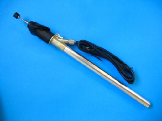

Widać na focie założony wężyk na końcówkę anteny:
Jest to antena od Lanosa ale bardzo polecam ją do Astry. To właśnie o niej pisałem kilka miesięcy temu, że w końcu udało mi się trafić na PORZĄDNĄ antenę, która nareszcie nie gubi sygnalu - mieszkam na granicy zasięgu stacji.
Jest mała różnica w mocowaniu kabla: w oryginalnej jest wtyk przykrecany, w tej w antenie czeka wtyczka na gniazdo. Wiąże się to z puszczeniem kawałka przedłużki od anteny do złącza, które jest w słupku kierowcy (zamiast oryginalnego kabla). Ale powtarzam, jeżeli ktoś mieszka w pobliżu nadajnika, to nie ma sensu bawić się w przeróbki.
Jeżeli Twoja antena ma jaką końcówkę jak ta na focie poniżej (czyli bez koncówki) to zapomnij o wężyku - nic nie da bo w dnie nie ma otworu. Gdyby była zatyczka plastikowa, rurka ma sens.
