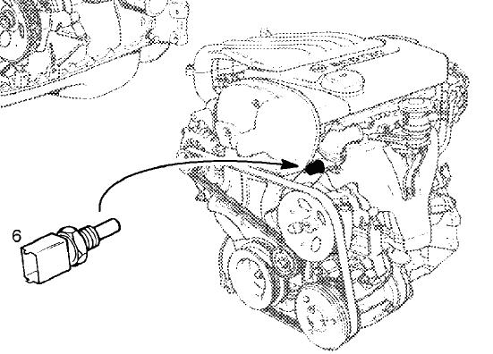

Gdzie w Astrze G z silniekiem X16XEL znajduje sie czyjnik teleperatury podajacy informacje na zegary?
Nie moge go namierzyc a chyba wymaga wymiany bo zaniza wskazania (termostat wymieniony 3 tyg. temu).
dzieki za info (opis lub zdjecie).

Wkleję Ci rysunek z EPC (w załączniku) może to pomoże, ale nie jest to jednokabelkowy czujnik.

Z tym że to jest fotak silnika X16XEL z astry F. Czujnik to ta niebieska wtyczka w żółtym kółku.

Kurcze w X14Xe to jest czujnik do komputera, do zegarów jest zaraz obok, taki mały "dzyndzel" z nałożonym pojedynczym przewodem. Wygląda tak:
czujnik na alledrogo
Aha, przewód do tego czujnika wychodzi z wiązki do czujnika "komputerowego"

mogę sie mylić, ale ten z niebieską wtyczką to raczej do
kompa jest, a nie na zegary...
wygląda na standardowy z niebieską 2-stykową końcówką...
