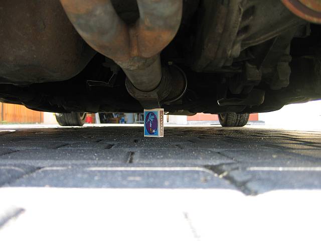

pucharowka mi odpowiada ale jest czasem za malo miejsca pod autem przez to frown.gif

To znaczy przez co?????? Co ma amor do prześwitu???? Temat wałkowalismy ostanio w wątku o PZM -1. smile.gif
a to ma ze sa za krotkie do seryjnych sprezyn.
> ja sie boje przeprowadzki 5cm wyzej nad ziemie....
kijowo jest frown.gif z tym ze ja porownuje glebe z total seria zawiasem i po prostu jak wsiadam do serii to czuje sie jak w busie (tak wysoko), no i na zakretach tez malo ciekawie

..widziales kiedys serie co od rury do podloza ma podelko zapalek problem ominac ??
