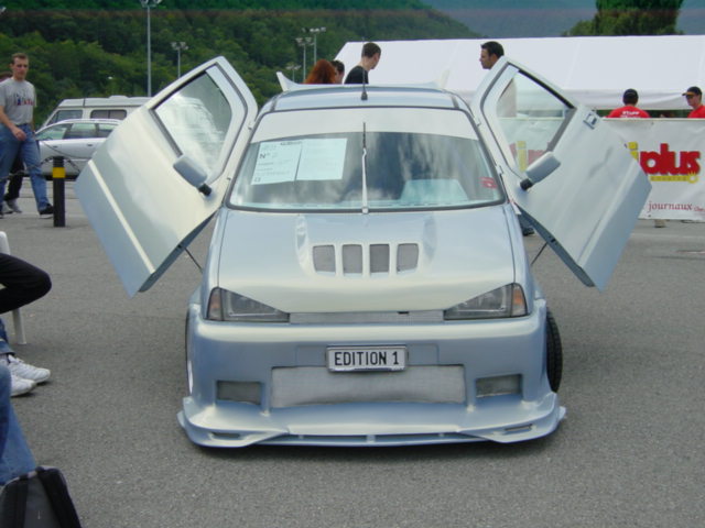

O cos takiego ci chodzi?
> Nie pytam czy by to ładnie wyglądało tylko czy konstrukcja CC/SC
> pozwoli na to??
Bo wygląda okropnie, a z tego co widać na fotce Zbyla to da radę

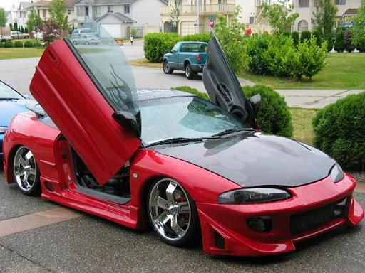

tak wyglądają prawdziwe lambo doors hit z essen sprzed kilku lat
