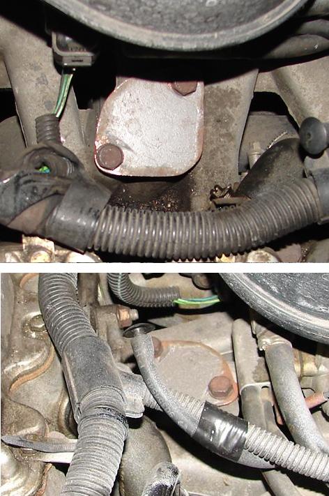

Czy mozna tak zaślepic EGR ?
Poprosiłem ojca, żeby dorobił zaślepkę ale dorobił coś takiego i nie wiem czy to zda egzamin.
Czy mozna to przykręcić tak jak widać na obrazku w załączniku ? Czy trzeba zaślepić ten element wychodzący od EGR?

Masz EGR sterowany podciśnieniem. Może zupełnie go wyrzucić i dać tylko blachę bez otworów (oprócz tych na śruby oczywiście wink.gif ). Po co Ci wozić coś co nie jest już potrzebne? więcej miejsca pod maską i do krokowego lepszy dostęp. Ja mam tak:
Ten "element wychodzący od EGR" możesz najwyżej obciąć, zaślepić się nie da. Z tym, ze po co nadawać sobie dodatkowej roboty skoro mozna po prostu wyrzucić caly EGR?
To wiem, że można dac całą blachę. Pytanie czy mogę zaślepić tym co mam.

Nie no... Zaślepiaj. Jeden otwór przecież masz zatkany. Tylko zadbaj o uszczelnienie. Ja zastosowalem czerwony silicon.
