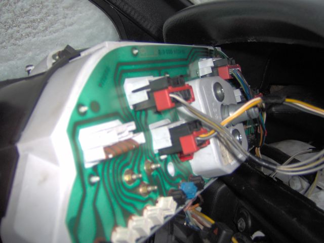

ale sprawdzałem i wszystkie kosci sa podłaczone specjalnie jeszcze dzis odkreciłem cała deske i sa wszystkie wpiete jedno co nie jest wpiete to kosc przy zegarach ale poprostu chyba jej nie ma, wczoraj zle zrobiłem bo jak wyjmowałem to nie zwróciłem uwagi pokazuje zdjecie zobaczcie czy to tak powinno być

Na fotce pokazałeć kostki do wskaźnika, a co ma wspólnego wskaźnik z pracą dmuchawy ? niewiem.gif
Pewnie nie masz tej kostki bo tam są wpięte przewody z urządzeń których nie masz, min przewód od kontrolki układu wtryskowego.

no i fajnie własnie o to mi chodziło wielkie dzieki bo nie miałem jednej kostki i nie wiedziałem czy powinna tam byc
