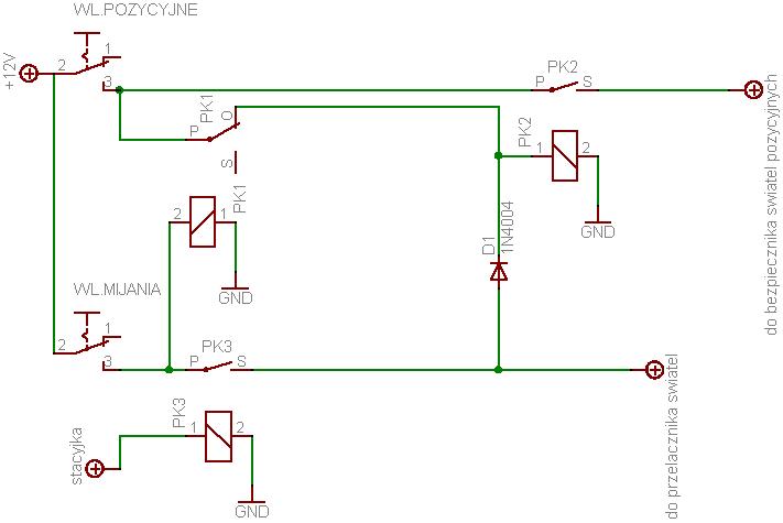

Witam.
Ja zrobiłem sobie taki "sterownik" do świateł. I działa. Planuję dziś zamontować w samochodzie. Konstrukcja zbudowana jest z trzech przekażników i po wyłączeniu kluczyka gasną wszystkie światła (pozycyjne, podświetlenie, mijania/drogowe).
a ja zaptyam:
firma APE z Opola oferuje takie cuś do automatycznego załączania/wyłączania świateł od stacyjki. Jednak w opisie tego urządzonka (APE 100) widnieje, że jest przeznaczony do samochodów bez przekaźników świateł np. VW, Opel.
Jeśli Opel to czy nada się np. do naszych Asterek. Czy u nas są przekaźniki?
Pozdrówki
Załączam schemacik.
Przekaźnik PK1 - mały do sterowania PK2
Przekaźnik PK2 - załącza światła pozycyjne (ok. 3-5 A)
Przekaźnik PK3 - załącza światła mijania/drogowe (ok.15 A)
