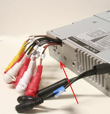

No zaraz... Na tym zdjęciu (Sony) widac że na końcu jest JAKAŚ kostka. Czy to ISO? hmm.gif
http://photos.allegro.pl/photos/oryginal/15/1599/159904/15990411/159904115_2
Następne dwa:
Czy to co wskazuje strzałka wygląda jak ISO?
Nastepne:
http://www.allegro.pl/item159469066_sprzedam_cd_radio_kenwood_kdc_5040d_panel.html
w tym Kenwoodzie ktoś sobie radził dorabiają kostki ISO za pomoca kostki oświetleniowej wink.gif
> Wszystkie będą pasować!!!
No jak widzisz nie, bo tylko Sony jest PODEJRZANE o posiadanie kostki ISO i to z ostatniego z linka ma złącze wbudowane ale o tym pisałem.
