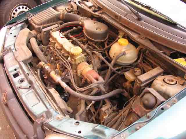

Witam, tak sobie ostatnio troche pomajstrowalem i przez przypadek scisnolem ten wlasnie wezyk, zauwazylem ze obroty zmalaly, i sie troche podniosly, wezyk caly czas byl scisniety. wchodzi on w "podstawe" aparatu wtryskowego. w tym miejscu nie mam opaski zaciskowej.
Pytania:
1. Co to jest za wężyk, i co on powoduje.
2. Czy tam powinna byc opaska zaciskowa ?
Z góry dzieki za zainteresowanie. Szukalem tego w ksiazce, ale tam nie ma za duzo opisow rzeczy "mniej istotnych". Zdjecie jest Corsy (pozyczone w celach naukowych wink.gif ), bo niestety nie posiadam cyfraka.

Odma odpowietrzająca. Odprowada nadmiar ciśnienia chyba ze skrzyni biegów i czegoś z wałkiem - nie ważne.w każdym razie opaskę ja mam i lepiej ją załóż. Konkretnie możesz odłączyć ten wężyk przy wtrysku i nic się nie stanie. Poprostu nie będzie dostawał syfnego powietrza z oparami oleju. Musisz oczywiście zaślepić wtedy otwór w obudowie wtrysku.
Nie skrzyni biegów tylko bezpośrednio pokrywy wałka rozrzadu oraz pośrednio skrzyni korbowej.
Ale blisko byłeś: skrzynia i wałek wink.gif

policial.gif nie lubi takich patentów i chętnie wali mandatami.

Brakowało mi fachowych zwrotów. grinser006.gif W każdym razie sedno sprawy ująłem. Trochę pokrętnie ale intence się liczą . A zresztą był wałkowany ten temat kilka dni temu apropo odłączania więc niech założyciel wątku poszuka.
