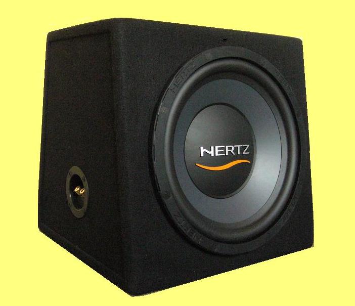

Jak zagra taki głośnik w tak małej obudowie
Tak sobie przeglądałem allegro i mam pytanko jak może zagrać taki głośnik w tak niewielkiej obudowie ???
HERTZ ES 300.2
Rozmiary podstawy: 350 x 370 mm, wysokość 360 mm
Przecież on wypełnia prawie całą obudowę ???

No właśnie czy on się tam ne "udusi" ???
Niektóre głośniki aby zagrać dobrze potrzebują małej objętości skrzynki, wszystko zależy od parametrów głośnika, a później można obliczyć zalecaną objętość obudowy czy to zamkniętej czy bass reflex.

Zakładam że sporo ponad 20l. są podane wymiary.

Dodam tylko ze słyszałem tego suba w skrzynce 25 l. zamkniętej i fajnie łomoce jak za te kase ok.gif
