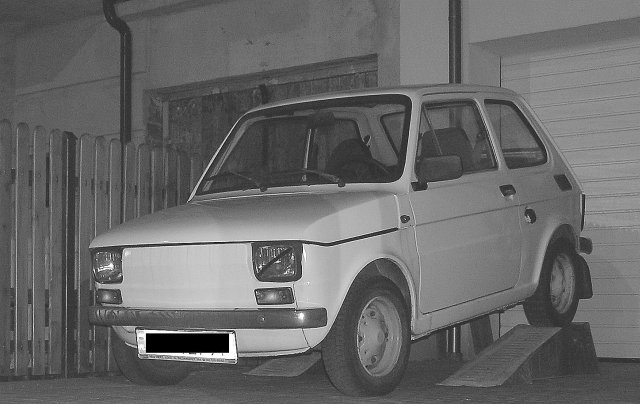

Jak sie latwiej dobrac do napedu predkosciomierza w CCS?
z najazdow od spodu:
> z najazdow:
> czy moze odkrecajac lewe kolo, oslone skrzyni i nadkole
napewno odkrecic kolo smile.gif niedawno wymienialem linke do predkosciomierza
> napewno odkrecic kolo niedawno wymienialem linke do predkosciomierza
no jak wjade na takie najazdy to niebede musial odkrecac nic poza linka zeby.GIF
> linka
no nie jestem tego taki pewien, koło skutecznie utrudnia tam dojście
> linka
wierz mi ze kolo skutecznie utrudnia dojscie nawet na takim najezdzie, ale jak Ci sie uda bez zdejmowania kola to niezly gimnastyk jestes grinser006.gif
no tak ale w przypadku drugim musze odkrecic kolo, oslone skrzyni i nadkole, hmm.gif a tak to moze bym sie jakos za poloska dostal hmm.gif

nie wiam jak kolega to robil, ale jak wymianialem linke to odkrecalem kolo bo mi przeszkadzalo w dostaniu sie.
jak widac powyzej nie tylko ja tak mysle
przeciez linka jest z prawej strony mechanizmu roznicowego, czyli od srodka auta....
teraz jeszcze chcialbym dowiedziec sie jak wyjac naped? trzeba rozbierac mechanizm roznicowy?

ja w kanale bez problemu u siebie odkrecalem linke lepszy dostep bo tylko stabilizator nieco przeszkadza z tego co pamietam
A powiedzcie mi czy zeby wyjac naped linki predkosciomerza to trzeba rozebrac mechanizm roznicowy w skrzyni? zlosnik.gif
Nie dam se za to reki odciac i nie wymienialem nigdy linki, ale przeciez ona jest tuz nad wejsciem prawej polosi do skrzyni/mechanizmu i od spodu dobrze ja widac. Czy latwo ja odkrecic to nie wiem, ale zgadywal bym, ze sie powinno dac bez demontawania czegokolwiek. A juz na pewno nie kola nono.gif
to to juz przerobilismy, linka odkrecona teraz naped predkosciomierza trzeba wyjac hehe.gifsciana.gif
> trzeba wyjac
Faktycznie, sorki, popieprzyly mi sie dwie rozne rzeczy (linka z napedem znaczy sie). Z wyjeciem czegokolwiek ze skrzyni/mechanizmu bez jej wyjmowania moze byc faktycznie klopot, tak czy owak powodzenia waytogo.gif
done.
zaden problem jedna srobka i gotowe
nie tak hop siup bo sie zassalo, ale juz wyciagniete
