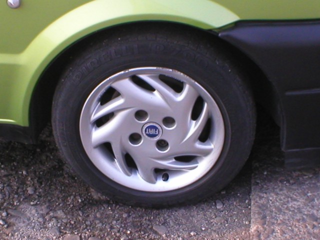

poczkaj mam gdzies fotki takiej opony 165/55/13 tylko na feldze 5.5 z scs jak znajde to zapodam
ale on chce zakladac na 4,5 a nie 5,5...
No wlasnie kolega ma 4,5 ...
Ale zapodaj bo jestem ciekawy bo mialem zakladac...
to jest 165/55/13 felga z ssc 5.5cala niestety nie mam fotek tej opony na feldze 4.5 cala!

> Podejzewam ze 165/55/13 zalozysz ale moze wygladac baloniasto z boku.
pirelka p700 na 4,5 calach rozklada sie normalnie
na gieldzie sa fotki bo akurat sprzedaje felgi z cc s 4,5" i pirelki
