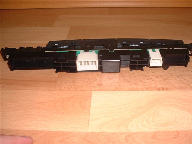

Masz jakieś fotki tej listwy??
Moja wygląda dokładnie tak (zdjęcie pożyczone, ale listwa dokładnie taka jak moja):
Pokaż swoją!
> taka jak moja):
Przydalyby sie jeszcze fotki od tylu, tam gdzie sa gniazda, wiecej by to powiedzialo...
> to powiedzialo...
Masz przeciez wtyczki pokazane. Cyknąłem wczoraj zdjęcia, ale net padł i nie miałem jak przenieść do pracy.

święta racja, ale sam włącznik to nie wszystko. Włącznik można przeszczepić z drugiej listwy, ale nie można zapomnieć o diodach led, opornikach smd i jeszcze dwóch elementach (diody).
Ja mam wersje tej listwy jeszcze ciut inna (w Steel) tam nie bylo gniazd tylko gole piny sterczace z laminatu, obudowe stanowil odlew calego tylu z dziurkami na piny. Piny nie były kompletne a tylko te potrzebne do fabrycznej instalacji, musiałem dolutowywac dwa brakujace (wytargane z listwy w wersji po FL - ale i tak nie były identyczne).
Napisałem tylko, że byłoby jaśniej, a tak owszem po wtyczkach widzę, że wygląda to mniej więcej jak ta, którą ja dokupiłem do przeszczepów, czyli po FL.
Natomiast nie widziałem nigdy złączek w takiej przed FL, więc stąd moja lekka niepewność w temacie.
A skoro masz uciachane takie wtyczki to mam do Ciebie poważny biznes - potrzebuję dwa piny wyciągnięte z tej większej kostki - daloby się załatwić? PLEASE! (o ile pozamieniacie się tymi listwami i ta kostka Ci nie będzie potrzebna)...
W mojej kostce w Steel oczywiście jest tylko niezbędne minimum pinów wsadzone do kostki fabrycznie, więc dwóch mi brakuje do podpięcia wszystkiego... frown.gif - w sumie brakuje chyba 6, ale 2 sa do diody od alarmu, ktorej nie mam w swojej listwie, a dwa sa chyba w ogole nie wykorzystywane jak sledzilem sciezki na plytce.

Mam zdjecie z Allegro tylu listwy (przed FL jak na mój gust, ale poprawcie mnie ewentualnie).
Moja wygląda tak:
Taka sama jak na pierwszej fotce i na Twojej. Wszystko wskazuje jednak na to, że jest po FL, ma inne złączki z tyłu niż w mojej maryśce. Szukam więc przedzmianowej. Anyone?

Kupiona przeze mnie do przeszczepu (z Bravy z 1999) wygląda jak na focie poniżej. Brak jej trzech pinów w czarnym gniazdku, które wylutowałem. Moja w Bravie Steel 2001 ma takie same złącza, tylko, że plastiki są jednym odlewem (cała tylna ścianka w kolorze bordowym), a z płytki drukowanej sterczą tylko same piny.
Poszukuję czarnej kostki z instalacji lub dwóch pinów z niej wytarganych...

Wlasnie taka kupilem i mi nie pasuje
A do przeszczepu bebechow z jednej do drugiej sie nie przymierzales? mlotek.gif
