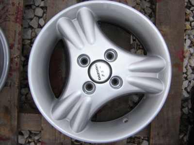

Witam!
ma ktoś z was takie alumki jak w załączniku?? i orientuje się ktoś czy podejdą do uno?? Mam do kupienia po okazyjnej cenie. I jeszcze jak się prezentują w uniaczku jak ktoś ma.

podaj kompletne wymiary
ET ?
ile cali
jaka szer.
otw. centr.
rozstaw śr.

Nie znam dokładnych rozmiarów koleś je ma założone w punto ma na nich zimówki 145/80/R13. Więc myśle że raczej do uno podejdą. A cena jaką chce to 300zł same felgi a z zimówkami 500zł. Opłaca się?? jak lepiej z zimówkami czy same felgi?? zimówki jedne mam także są mi nie potrzebne.

145 yikes.gif muszą być cholernie wąskie

29
> ile cali
13"
> jaka szer.
5"
> otw. centr.
58,5 mm (takie mają fele od poldka)
> rozstaw śr.
4 x 98 mm
= Podejdzie...
jedyna teoretyczna różnica tych felg zrobionych dla FSO jest taka, że mają otwór centrujący 58,5 mm, a w specyfikacji felg fiatowskich jest 58,1 mm. Ale nie powinno stanowic to większego problemu, a jeśli siedziałyby nieco zbyt luźno możesz kombinować z pierścieniami centrującymi. Jednak myśle, iż będzie na tyle dobrze, że nie będzie Ci sie chciało. (do autora postu 270751858-jezyk.gif)
Cena 300zł za komplet z lakierem w bdb stanie i dekielkami na otwory cent. to dobra kaska ok.gif Jeśli nie musisz liczyc sie z żadnymi kosztami dodatkowymi i możesz obadac sobie czy są proste możesz smiało brać bo taniej raczej nie znajdziesz, a jakbys znalazł to daj znać bo mam straszne parchy teraz założone sick.gif.

no pewnie waytogo.gif to dobra kasa za takie fele
z tym otworem to bym se dupci nie zawracał bo nic sie nie będzie działo wink.gif
Dzięki chłopaki za podpowiedzi. Postaram się je wziąść.

Jaki wcisk zlosnik.gif przecież poldonezy mają otwór większy od fiata o 0.4mm - więc co chcesz wciskać oink.gifzlosnik.gif - będzie większy luz niż z zastosowaniem felg fiatowskich.
