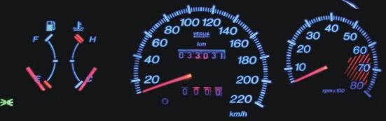

a ma ktoś zdjęcie efektu końcowego takiej przeróbki najlepiej jakby był jeszcze podświetlany na niebiesko

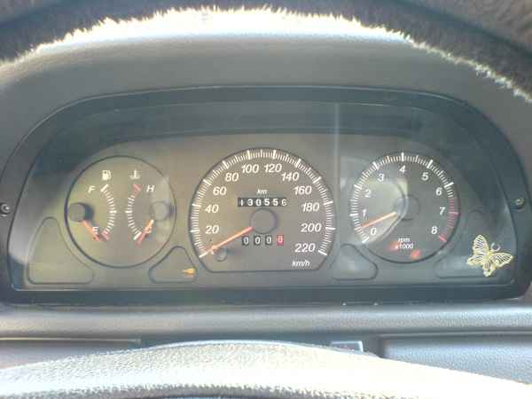

> tu kolega ma
to nie jest seryjna tarcza w tych zegarach co miał Sopel które ja robiłem i teraz ma kolega
Ale jak dasz niebieskie diodki do zielonej tarczy i tak będzie świecić na niebiesko o tak jak na fotce.
Co do przekłamań jak dasz prędkościomierz z uno 1,4 do 2000 zamiast wnetrzności sienowskich (220 jest uzyskane przez poszerzenie skali) to będzie odbrze pokazywac prędkosć

witam
zmieniłem jakiś rok temu i szczerze mówiąc nie zauważam różnicy, a sprawdzałem z radarem ustawionym u mnie przy szkole z tablicą wyświetlającą prędkość, różnice/wachania są niewielkie. A co do podświetlenia to zmieniłem na diodowe i wygląda tak
(przepraszam za jakość zdjęć)
a tak wygląda jak jest widno
PS różnica jest 5% więc przy 50km/h pokazuje 52 więc to jest nic, ale dla takiego marudy jak ja to nie ma mowy nawet o 2km/h.
