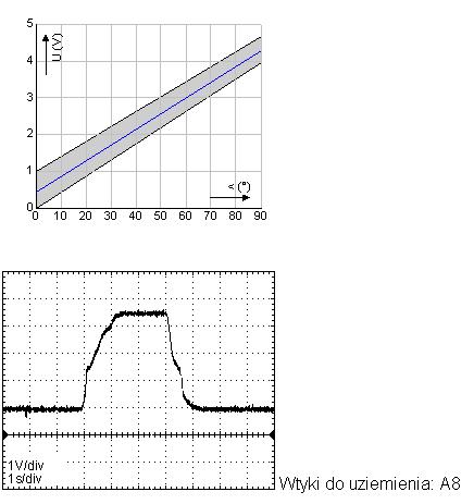

i 2 sprawa czujnik położenia przepustnicy - ma ktos dane do tego? ile on ma wyjsc? ja znalazlem cos co ma 3 i nie wiem czy to to jesli to to jaki jest ich rozklad?
nie mam autodaty pod ręką, ale pewnie ktoś zaraz poda właściwe dane
mierzy się oporność przy różnych stopniach otwarcia przepustnicy...
a piny są 3, jak piszesz
i do poczytania:
http://czarnikm.republika.pl/c14nz.htm#przepustnica
