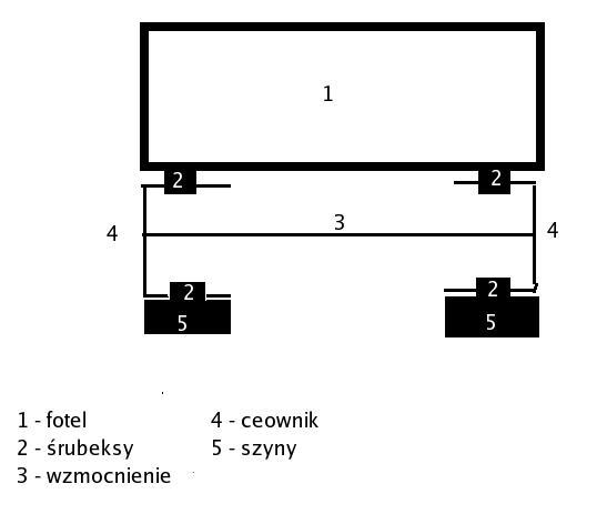

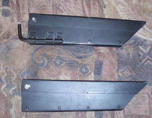

ja mam tak, narysowałem Ci schemacik zlosnik.gif patrząc od tyłu/przodu fotela
fotek nie mam, normalnie ceownik jest pomalowany minią, obity welurem ze świstaka ok.gif
