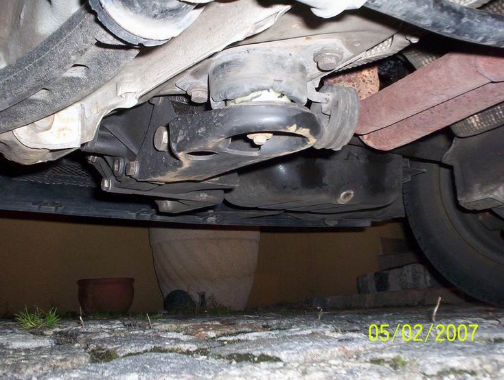

bo kule u mnie to troszke dziwnie siedzi....
od momentu jak bylo robione sprzeglo... i w ogole,
odkad robione sprzeglo bylo to caly czas cos mi sie wydaje ze jest nie tak z autkiem frown.gif
ale to bedziemy lokalizowac na bierzaco....
tak wiec u mnie wyglada to tak:
> wyglada normalnie
nie powinno troszke bardziej przylegac??
wczesniej to mialem tą łape prawie przy karoseri...
bo jest motyw taki....
drugi bieg wrzucony, no i dodam gazu to jest takie lekkie stuk.... jak puszcze gaz to tez jest stuk.... tak jakby jakas sroba
byla nie przykrecona i sie ruszala jak silnikiem rusza....
moja wyglada zgrubsza podobnie pod obciążeniem
> mozesz se qpić nowa poduche
ile taka poducha?
i czy jestem w stanie to sam wymienic??
bo widze ze to tam trzy srobki??

w zeszłym tygodniu wymieniałem wszystkie poduchy. Ta od skrzyni to koszt w AutoSamie bodajże około 25zł a wymienić to sobie możesz sam. Gorzej z tymi pod silnikiem bo trza by było lekko unieść silnik. W tej pod skrzynią wystarczy że odkręcisz tą łapę i wymienisz poduche i po sprawie.
Wymieniałem w warsztacie w zeszłym tygodniu. Koszt poduszki 33 zł + 20 zł robocizna.
To ja tez musze kupic poduche bo umnie UWAGA ta poduszka skrzypi zeby.GIF nie wiem jakim cudem ale skrzypi jak cholera przesamrowalem ja zeby zobaczyc czy to łon i sie łokazalo ze to łona wiec cza zmienic zeby.GIF
ps takie pytanko czemu poducha skrzypi ?
