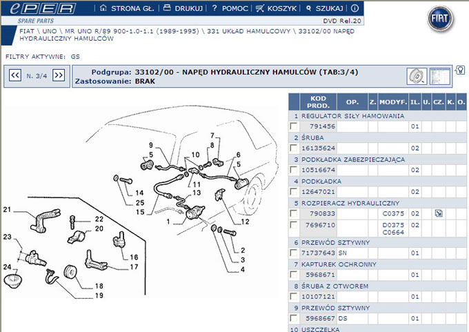

Tiaaa i które to lewe ... siedząc w samochodzie to będzie numer 71737643 wink.gif a gdy stoimy przed autem to będzie numer 5968667 rotfl.gif

Możesz wrzucić screena z 71737643, dzięki.

Dokładnie lewa strona od trójnika to jakieś 130cm, miedziane przewody z Pruszkowa dostępne są również w IC, koszt 19zł, dzięki za pomoc.
