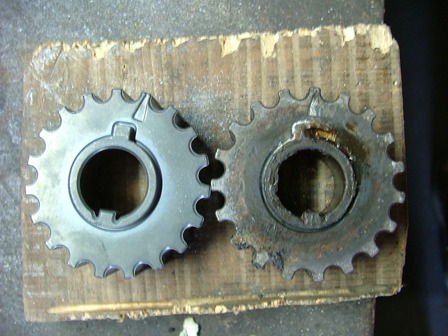

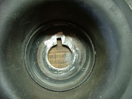

po to kolego zeby Cie nie spotkala przykra niespodzianka tak jak mnie:
(koszt oryginalu to 70zl, podroba za 30 nie sa to wygorowane ceny):
jak Ci sie wyrobi ten cycek to i wyrobi Ci sie dziurka w kole pasowym - poluzuje sie, zacznie walic o blok i staniesz w polach w srodku nocy ze setka beldow na kompie tak jak ja.

to się wyjaśniło . Sądziłem , że może "zęby" koła się wyrabiają ale jak skoro pasek jest gumowy spineyes.gif
Mam to kółko od jakiegoś Daewoo , kosztowało niecałe 30 PLN
zeby moze i tez sie wyrabiaja ale na pewno wato zwrocic uwage na tego cycka no i obejrzec kolo pasowe (u mnie juz po naspawaniu i szlifowaniu):
aha no i warto tez skercic pozniej kolo pasowe uzywajac takiego antyodkrecajacego specyfiku do srub. mnie sie dwa razy poluzowala sruba :/
