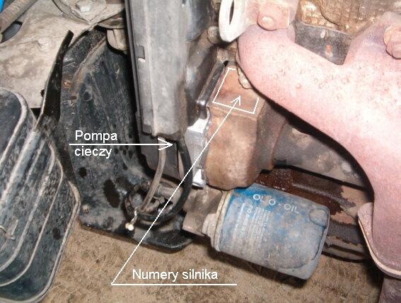

cytat z WKŁ
Quote:
Nr silnika jest wybity w przedniej lewej części kadłuba

-------------------------------------------------------------------------- 278332333-pompa_1.JPG

Na polu numerowym - początek numeru, np. 176A9, 176B6...
Tak . A jak u mnie niema tych numerów . Te pole jest po prostu czyste. Silnik jest z Niemiec z 2004 r.
