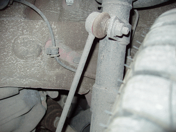

Zaczyna sie od opony tarcie jak probowałem gelgi kumpla 15x6,5 ET 38 to to jak sposiłem samochod z lewara to łacznik stabilizatora wsparł sie o opone ale do calkowitego zejscia juz niewiel brakowało.
zobacz tu
dokladnie to o tą srube!
> JA osobiscie mysle o 185x60.
> brakowało.
> zobacz tu
moze gdyby dac dystans 10mm czyli et by spadlo do 28 to by bylo ok
i parametry by sie zblizyly do tych dseryjnych felg ze 100HP

Na Fotce jest widok łacznika stabilizatora i zamontowana standardowa felga stalowa z opona 155x80.
Jak robilem fotki podczas tej przymiarki to miałem tylko tel. kom. i troche ciemno sie robiło, wiec i tak nic by nie było widać.
