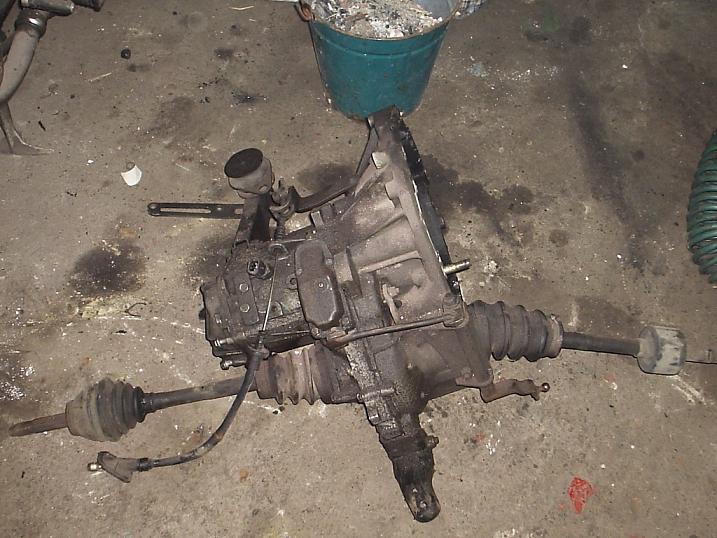

Mówisz o typowej skrzyni od 900-ki czy C526? Masz może fotki tej skrzyni?
> Mi to wygląda na skrzynię od 1.0
Bo to z 1.0 skrzynia, ale podobna do 900kowej. Pozatym ani sprzęgło, ani łożysko oporowe do skrzyni 1.0 nie występują, bo byłem w kilku sklepach i wszystko z 900 wchodzi.
