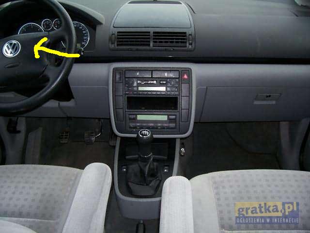

a jest jakiś pewny sposób na sprawdzenie czy są albo czy ich brak?
jedynie fizycznie.
trzeba by sciagnac z kierownicy poduszke i bedziesz widział czy to jest faktycznie poduszka czy tylko zaslepka .
