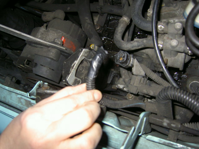

Co to za przewodzik.. ?
Cześć.
Co to może byc i do czego ma to być , ten luźny przewód ( CC 700 ) niewiem.gif, może trza go wtyknąć do tej kostki poniżej.
Czy może to do niczego nie słuzy.
Dajcie jakąś mądrą radę.

Noo, jak dla mnie to trzeba by go zetknąć z tym co jest poniżej- ale ja jestem nowy i sie nie znam wink.gif

Ok, ale bryka sunie jak bolid formuły jeden i nic złego sie nie dzieje.

chodzi mi o wstek

własnie byłem looknąć, wszystko siweci jak choinka

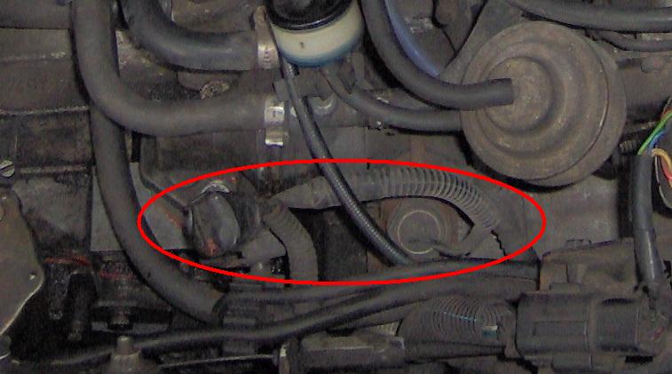

hehe - to do czujnika temperatury 15/50st w aisanie 270751858-jezyk.gif
a jednak nie - ten jest po prawej

Domyslam sie hmm.gif że rad nie rad trzeba przewód jakos wtyknąć we wtyk , ale od czego to badziewie jest?

tak sie sklada ze masz racje tez mialem urwana wtyczke od tego czujnika
Jest to kabelek od czujnikadpowiedzialnego za sterowanie pracą gaźnikiem a dokładnie za włączenie sterowaniem mieszanką paliwa na podstawie prędkości obrotowej silnika, sygnału z czujnika pełnego obciążenia i sygnału z sądy lambda.
( słowa Prezesa Jelonka)
Wymieniałem to ostatnio.
Czujnik i kabel wychodzący od niego masz dobry.
Musisz wykombinowac nową wtyczkę i podpiąc pod połówkę wtyczki od czujnika.
Tak z ciekawośco po za tematem zapytam.
Skąd na silniku tyle oleju?
Skąd najczęściej wypływa tam olej?
I jeszcze jedno . Co to za blacha przykręcona do alternatora?

Dzieki za info.
Ta blacha to wspornik do zmodyfikowanego dolotu i stozka ( tak było jak go zonie kupiłem ), a to świecące to szczerze nie wiem, olej nigdzie nie wycieka, stan trzyma, może z odmy bo jest odłaczona od filtra i puszczona luzem.

szybciej spod pompy paliwa

Może i tak być, aż normalnie musze zerknąć na to w wolnej chwili.

spoko - przewaznie przewod peka przy samym czujniku - jak widac moze i przy kostce wink.gif
Witam smile.gif dokładnie jak kolega Bartek24 napisał smile.gif jest to od czujnika 15 st sterującego pracą centralki a co za tym idzie gaźnika. Jeżeli rano odpala bez problemu i na ssaniu działa ok to możesz to olać i niczym się nie przejmuj. Zużycia paliwa więcej nie bedzie i nic mu nie grozi smile.gif Pozdrawiam ... a tak poza tematem to byłem dziś regulować Aisana (w terenie od zanjomego) i musze powiedzieć że mechanicy starej daty (bez obrazy) ale w wiekszości nie mają pojęcia z czym mają do czynienia. Tak rozregulowanego Aisana to w życiu jeszcze nie widziałm. Było pokręcone wszystkim czym się dało, przestawiona przepustnica ssania, przepustnica gazu na ssaniu czujnik zamknięcia przepustnicy PBJ i BJ. No jednym słowem strach się bać. Najgorsze jest to że ci dobrzey mechanicy (w innych sprawach naprawdę rewelacyjni) usilnie ustawiają aisana na obroty poniżej 850-900 co jest nie akceptowalne w większości Aisanów... pozdrawiam wszystkich.
