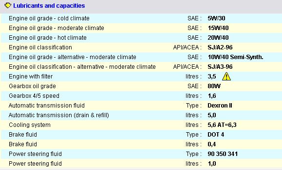

Wg Autodata:
olej: 3,5 l
płyn hamulcowy: 0,4 litra DOT4
wspomaganie: 1 l, olej do przekładni automatycznych. Opel zaleca olej o numerze 90 350 341

Jeżeli masz miskę aluminiową to ilość oleju 3,25 litra. Obie ilości to pojemność silnika wraz filtrem.
