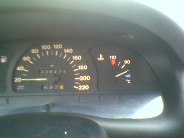

wymienilem upg, rozrzad, pompe wody ,rolke nap...ale bez termostatu teraz mam caly czas taka temperature jezdzac po miescie czy to normalne nic sie nie podnosi wyzej confused.gif

Termostat do wymiany. Miałes taka temperature przed tymi zabiegami? Czy dopiero teraz, po tych wymianach tak sie zaczeło?
masz dobra temp. To wina oznaczenia zegarów! 90 stopni powinno być niżej na tej krsce co stoi właśnie wskazówka!
no z tymi zegarami to bywa roznie, u mnie bylo podobnie tez temperatura sie nie podnosila, wymienilem termostat i teraz smiga po calym blacie zeby.GIF, wyntylator załacza sie jak dawniej jak wskazowka dochodzi do 3 kreski czyli oznaczenie na zegarze pokazuje okolo 95st. (nastepna kreska po oznaczeniu 90') pisalem juz o tym w swoim poscie i tez wszyscy przekonywali mnie ze tak ma byc ze to normalne ze wskazowka sie zatrzymuje na 1 kresce - jednak nie jest to regułą !! i nie wszystkie zegary tak maja. 270751858-jezyk.gif

wczesniej bylo troche wiecej ale nigdy nie wchodzilo na 90* brakowalo jakies 4 mm do 90*

Też jak kupiłem astrę to myślałem, że coś nie tak jest, ale znalazłem to forum i dowiedziałem się o tym niedopatrzeniu producenta

Wcześniej, rozumiem że przed wymianą termostatu. Teraz masz właściwą temperature na wskaźniku 110*. Jeżeli przeczytałeś fragment wątku, który Ci pokazałem to wiesz dlaczego wink.gif

jezeli czytałeś to co lelek zapodał linka to wiesz ze tam gdzie u ciebie jest pierwsza kreska to jest właśnie 90* tylko sie pomylili czy co. nie istotne. przy wsaźnikach 50 - 100 już jest normalnie.
tak czytalem wielkie dzieki teraz jestem spokojny zlosnik.gif wiec moge dokonczyc z kumplem Mataxe ***** pub2.gif
