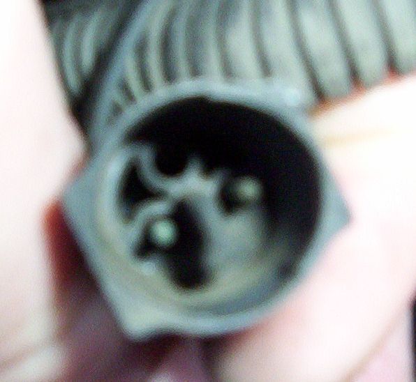

Chciałbym sie dowiedziec jeszcze o 2 wtyczki i 1 kabelek.
Poniższa wtyczka znajduje sie w okolicy zbiorniczka płynu do spryskiwaczy. Sądze ze jest do czujnika poziomu płynu w tym zbiorniczku. a co koledzy na ten temat sadzą??278376708-100_8116.jpg
Sądzimy, że nie... wink.gif Wtyczka od czujnika jest owalna a nie okragła.
Deko nie ostra ta fotka. Podaj jeszcze kolory kabelków i ich liczbę. Może komuś będzie się chciało poszukać w schematach zlosnik.gif
Sorki za foto ale innego nie miałem pod ręką...Własnie dzis zauważyłem , ze identyczne wtyczki mam po obu stronach auta tzn. jedna jest doprowadzona mniej wiecej do zbiorniczka płynu do spryskiwaczy a druga do zbiorniczka płynu chłodzącego. Do tej od " spryskiwaczy" idą dwa kabelki;jeden brązowy a własciwie cos pomiedzy brazowym a pomaranczowym i drugi czarny z zielonym paskiem. Do tej "od płynu chłodzacego" idzie jeden tak jak poprzednio brazowy i drugi czarny z białym paskiem. Kto mi powie do czego one są??

Wydaje mi się, że są to wtyczki do kierunkowskazów bocznych w błotnikach. Wnioskuje to po kolorach przewodów.
a czy w Astrach 92r. były wogole montowane kierunki boczne?? teraz tak na mysl przyszlo mi czy nie jest to instalacja do przeciwmgielnych?? choc wiem ze powinna ona byc podciagnieta do zderzaka...

Niewiem czy były, ale chyba tak. Ja mam też takie wtyczki i brak kierunków. A do przeciwmgielnych napewno nie bo je mam.
no to przyjmijmy ze są do kierunków tylko jedno mnie zastanawia ze ta wtyczka co jest przy "płynie do spryskiwaczy" nie jest podciagnieta gdzies do błotnika tylko wychodzi z osłony (rurki) od wewnetrznej przy tym zbiorniczku tzn. patrzac od przodu auta to jest po prawej stronie zbiorniczka i napewno nie dosiegnie błotnika...

Dowtyczek od kierunków dochodzą przewody:
Lewa strona: czarny z białym paskiem oraz brązowy (masa)
Prawa strona: czarny z zielonym paskiem oraz brązowy (masa)
Jeśli są to takie kolory kabli to są napewno wtyczki od kierunków. U mnie też są na górze i chyba też nie starczą do kierunków. Przecież kierunek może mieć na wyposażeniu swój kabel z wtyczką wink.gif
EDIT:
Według schematu wynika, że do czujnika od poziomu płynu w zbiorniczku spryskiwacza są kolory brązowy i brązowy z żółtym paskiem.
jezeli lewa strona oznacza tą od kierowcy to wszystko sie zgadza wiec na 100% moge przyjac ze sa to wtyczki do kierunków...wielkie dzieki 20.GIF
> dzieki
Tak, lewa to strona od kierowcy.
