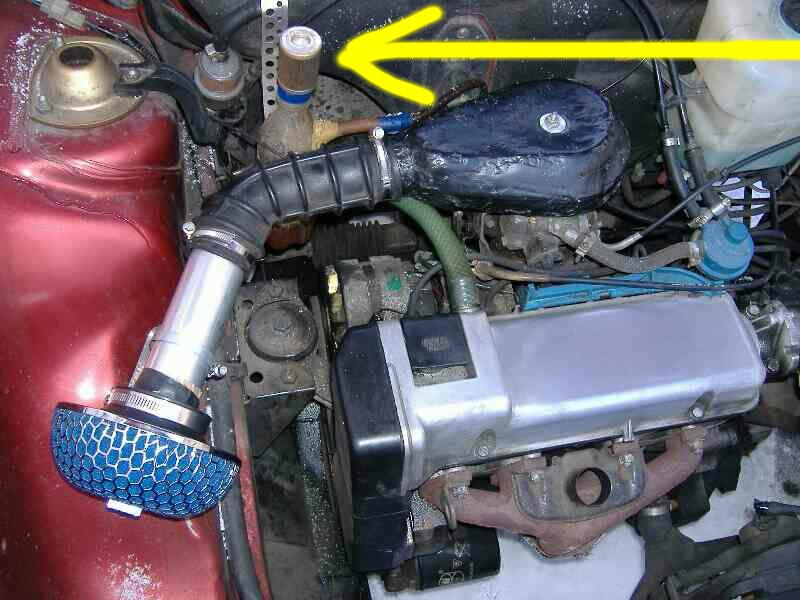

> moze jakas instrukcja montazu + foto..
może być np. tak:
http://img66.imageshack.us/img66/8711/61532936hj8.jpg
wersja bardziej pracochłonna, zrobiłem model kopułki ze styropianu odbiłem w gipsie i potem zrobiłem dwie połówki z żwyicy i włókna ok.gif
albo taka prostsza wersja:
http://img394.imageshack.us/my.php?image=72786178li1.jpg
nakładka wykonana z (nie śmiać się) puszki po orzeszkach, ma taką śrenicę że idealnie pasuje na gaźnik (trzeba dać tylko drugą uszczelkę)
w puszcze zrobiłem otwornicą dziurę 50mm i wkleiłem tam kawałek kibel rurki grinser006.gif (najlepszy będzie klej do szyb) potem to można robić co się chce 270751858-jezyk.gif
jednej rzeczy w tym dolocie brakuje, nie ma połączenia elastycznego, lepiej w kopułkę wkleić zwykły prosty kawałek rurki i z resztą dolotu połączyć to gumą ok.gif bo inaczej może pękać na klejeniu

odpowietrzanie skrzyni korbowej, filterek na gorze musi byc bo inaczej rozsadzi butelke, sprawdzone 270751858-jezyk.gif
a w butelce zbiera sie caly plynny syf z odpowietrzania, w lecie ledwo co nakapie
ale w zimie to musialem raz butelke oproznic bo by zaczelo wlewac sie spowrotem do silnika sick.gif
Widzę, że uważnie śledziłeś bajkę pt: pomysłowy dobromir hahaha.gifhahaha.gifhahaha.gif
