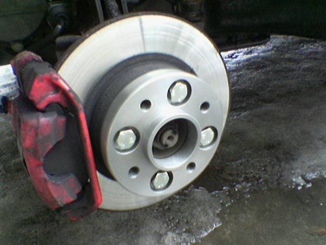

witam grono,
jakis czas temu nabyłem za male pieniadze dystanse z kołnierzem co by felga nie opcierała o wahacze i ciut lepeiej wyglądało. były to stalowki, gośc ktoremu dawałem do lekkiego przetoczenia powiedzial ze jezdzenie na dystansach stalowych i to jeszcze po 15 mm na strone to samobojstwo bo mozna zgubic koło. pytanie ile w tym prawdy i czy mam sie boje_sie.gif
co innego gdyby go nie było,to można szpilki sciąć i wtedy jest nie ciekawie czerwona.gif

szpilek powiedzmy nie mam, kolnierz no i sruby i odpowiedniej dlugosci i wytrzymałosci. fakt faktem jeden wazy z 1,5 kilo, przeguby łozyska moga szybciej paść ale choiaz tyle ze mam sie nie lękać

Ty ale samo koło waży około 13 kg (o ile dobrze pamiętam), więc dodatkowe 1,5 kg i to umiesczone raczej w środku, to tragedi nie powinno być. Tyle teorii. Jeżeli chodzi o przykrecenie to zrób jak Ci koledzy radzą. BHP to podstawa.
Jezdzilem rok na dytansach stalowych 15mm z kolnierzem, takich jak ty piszesz z dluzszymi srubami i sie nie zabilem, wiadomo ze lozyska itp cierpia bo dystans swoje wazy ale 1 slysze zeby kolo urwalo

bzdury panie.... mam dystanse 20mm na strone ze zmiennym centrowaniem.. dystans przykrecany do piasty na seryjne sroby od stalowek (wytrzymalosc 8,8) a do dystansu 7 calowa felga na sroby (10,9 zaje sie wytrzymalosc) wsio pasuje nic sie nie urywa, 3 rok tak jezdze po 40 tys rocznie i jest ok. kierownica nie lata... dystanse wywazone razem z kolem u oponiarza... przy 170 nic nie lata...
ps. dystans oczywiscie zrobiony u pozadnego fachury! zadne aluminium badziewne...
ps. jedyny minus to waga komplet 4 szt wazy 6,30 kg. lozyska padaja srednie po 70-80 tys...

że Ty masz przykręcony dystans do piasty i potem felgę również śrubami do dystansu to spoko, ale mnie chodziło o to żeby nie zabić się wystarczy zastosować dłuższe śruby, a nie mieć założone dystanse i jeździć ze śrubami o seryjnej długości ( mówimy oczywiście o dystansie który nie zmienia rozstawu i nie jest przykręcany do piasty osobnym kompletem śrub)
grinser006.gif no tak bym sie nie odwazyl... no moze w 700...
ps. do dystansu ktory ma powyzej 11 mm grubosci jakiekolwiek sroby mic nie daja jak dystans nie ma pierscieni centrujacych...

Albo coś takiego, albo szpilki, bo tylko dłuższe śruby to średni pomysł.

niestetey mam sruby pływajace i chyba do 4x100 szpilek sie nie da. pierścienia centrujacego nie mam( w alusach) ale nic sie nie tucze.

ogolnie bedzie dystans alu 10mm (bez kolnierza) i szpilki, wiec nie powinno byc tragedii palacz.gif
