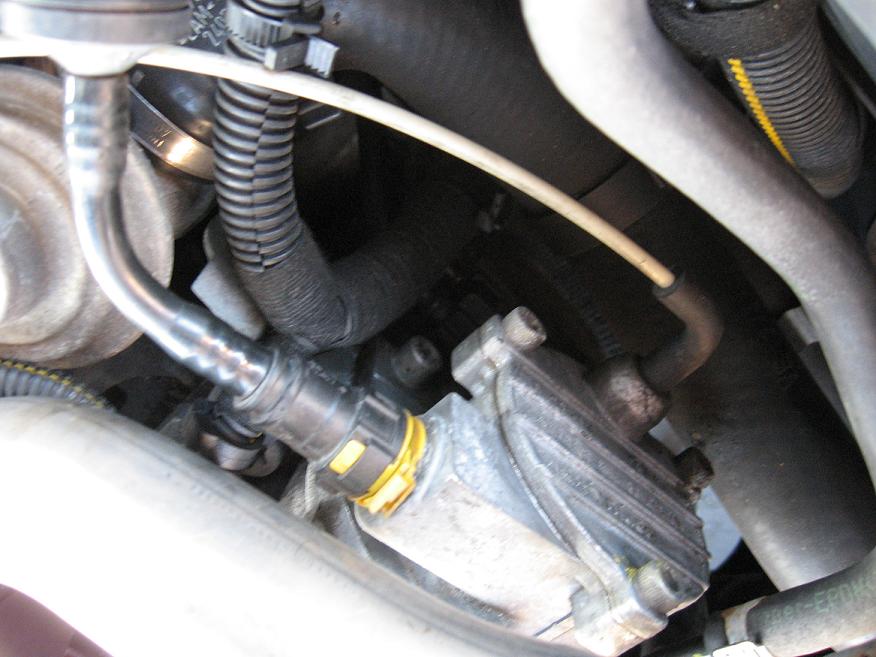

a pompe podcisnienia masz sprawna/? u mnie nie dzialalo turbo gdyz bylo zbyt niskie podcisnienie i nie uruchamiala sie turbo-sprezarka.
A da się to sprawdzić jakoś domowymi sposobami czy konieczne jest raczej odstawienie auta do mechaniora?
Ale z drugiej strony, tak jak pisałem wcześniej - auto było monitorowane podczas jazdy próbnej, więc taka usterka została by raczej wykryta, no chyba, że się mylę?
ja mialem podobnie. zero kopa. auto jak zolw. tak jak bez turbo. No i hamulce mialem slabsze. kupilem nowa pompe i zaczelo chodzic turbo, ktore do uruchomienia potrzebuje dobrego podcisnienia. sprawdzic domowym sposobem mozna. pod pompa masz taki maly otworek, z ktorego wychodzi kabelek wlasnie do turbosprezarki. wyjmij go na odpalonym silniku i podloz palce pod otwor. jak bedzie ci wciagal mocno palec to pompa jest OK .

Mam ten sam silnik i identyczne objawy dodatkowo silnik był bardzo zamulony - okazało się że przepływomierz do wymiany. Kontrolka zapalała się tylko na wyższych biegach i od ok 2 tys obr. Po wymianie jest o niebo lepiej ale nadal poniżej oczekiwań. Podobnie jak autor pierwszego postu
Zastosowałem metodę "na palec" i przyssało mi go, tak więc zakładam że VACU jest OK. Oczywiście najlepiej było by zastosować jakiś manometr, ale takowego nie posiadam.

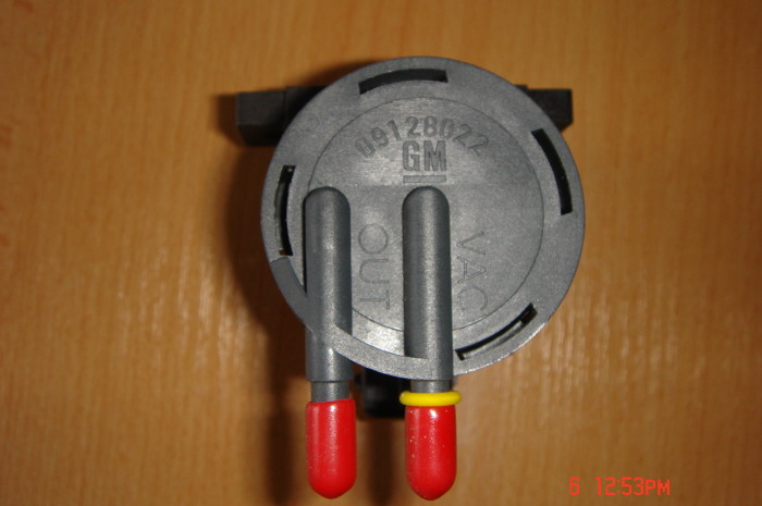

wprawdzie mam inny silnik bo 1.7 ale u mnie jak mulił wymieniłem elektrozawór i szedł jak burza A oto zawór
Problem w tym, że ja takiego zaworu zlokalizować nie mogę.
Jedyny zawór jaki mam to ten do EGR'a, żadnego zaworu turbodoładowania znaleźć nie mogę - co on w ogóle robi?

jak sie nazywa ten zawór do którego dochodzi przewód od VACU ? Orientujecie sie w cenach? prawdopodobnie mi padl...
Chodzi ci o zawór EGR'a?
Zobacz zdjęcie na 1 str. tego tematu czy jest to ten zawór do którego dochodzi weżyk nr.1.
W 2.0 podobo są takie 2 zawory: do EGR'a i do TURBO - ten akurat to nie wiem po co jest i jak on wpływa na prace turbiny.
I tak tez myslalem, ale jak pojechalem do Intercars to pokazali mi zawor EGR i roznil sie od tego. Wie ktos moze jak to sie fachowo nazywa i ile orientacyjnie kosztuje ?
Jeśli masz silnik taki jak ja, to zawór ten wygląda jak poniżej na rysunku:
Jest to po prostu zawór podciśnienia w naszym przypadku do EGR'a.
Oznaczenie: GM 9 128 118
Potrafią kosztować tyle: [LINK] - na szczęście to nie do tego silnika, ale kto wie może by działało. grinser006.gif
Wlasnie dzwonilem do serwisu OPLA i dowiedzialem sie w temacie ceny : : 1180 zł icon_eek.gif kosmos...
