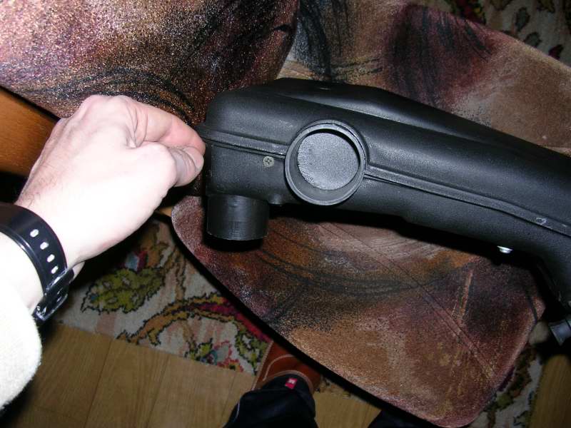

Kolejna przyczyna apetytu na paliwo w 1,4
Odkryłem ostatnio ze w w obudowie filtra powietrza w 1,4 jest termostat, który steruje klapką dopływu powietrza do wtrysku.
Do obudowy dochodzą 2 węze od spodu jeden - którym idzie podgrzane powietrze od ciepła kolektora wydechowego, oraz boczny od przodu auta.
W warunkach gdy jest zimno klapka powinna być zamknięta i dopływ powinien być wyłącznie od strony kolektora, dopiero gdy się rozgrzeje termostat otwiera się klapka dopływu z przodu.
Ja miałem ciągle otwarta ta klapke i leciało zimne powietrze cały czas - czujnik temperatury zasysanego powietrza ciągle dozował więc większą dawkę paliwa...
Całą sprawe zauważyłem przez przypadek gdy zdejmowałem obudowę.
Polecam - sprawdźcie sobie Wasze obudowy. Teraz gdy jest zimno klapka poiwinna być zamknięta co widac na dołączonej fotce.
W nowej obudowie sprawdziłem sobie działanie tego poprzez wyłacznia goracego powietrza suszarką do włosów od strony dolnej - po około 1 minucie otwarła się klapka, a po pół godziny od wtłaczania klapka się zamknęła...
PS. zła wiadomość to taka że obudowa ta w zasadzie nie jest rozbieralna i jak jest uszkodzone to trzeba kupić nową a to spory wydatek.
Dobra wiadomość to taka że można sobie w uszkodzonej obudowie samemu np. na zime zamknąć dopływ zimnego powietrza bo u dołu jest taki dzyndzelek który należy przekręcić

w okresie wakacyjnym wyciagam całą rure, ktora idzie tam gdzies od kolektora, a tą co zasysa powietrze od przodu daje w otwor co sobie wycialem w tym plastiku kolo chlodnicy zeby wiecej powietrza łapało biglaugh.gif
w wercji "C" tysz to jest w typowym chlebaq spineyes.gif ta klapka tylko ułatwia szybsze rozgrzanie silnika... mój jest praktycznie stale Ciepły od kaloryfera więc to sobie wymontowałem i nosze przy kluczach devil.gif

Niestety to u mnie nie obniży splania - już to sprawdzałem frown.gif jest git.
> W 1.0 tyż takie cuś jest
gdzie w 1.0 jest coś takiego? Jak patrzę na obudowę filtra powietrza od frontu auta to zaraz z przodu rzeczywiście jest rurka do kolektora wydechowego. Tam mam taką srebrną rurkę, zresztą 3 razy wymienianą, bo mi się upalała od ciepła. Następnie z tyłu odchodzi mi taki cienki wężyk (muszę sprawdzić gdzie idzie) no i także w tylnej części po lewej stronie patrząc od przodu uniaka mam taką plastikową rurkę mniejszej średnicy. Na nią nachodzi gumowy wąż - to tam to jest?
muszę jutro looknąć dokładnie co i jak. Tylko, że jak nie idzie tego naprawić to dolina frown.gif zostaje tylko zaczopować czymś.
A jak załóżmy zaczopuję to to co się będzie działo z silnikiem jak pojadę w dłuższą trasę? jakieś negatywne skutki?
pozdrawiam
EDIT: tak sobie myslę, że jednak nie tak coś ze mną smile.gif jeszcze raz przeczytalem temat i rozumiem, że mówimy o otworze w obudowie zaraz na początku, wlot z przodu po lewej stronie, tak? Tamtędy idzie powietrze z zewnątrz z rury dolotowej a chwilę później jest ten trójkątny odczepiany na klipsy fragment obudowy i potem mamy otwór na powietrze z kolektora.
tam rzeczywiście jest taka klapka na sprężynce. Jutro sprawdzę czy działa.

Sprawdzałem dzisiaj ten termostat, klapkę mam zały czas domkniętą. Podgrzewałem to suszarką przez ok. 5 i nic się nie dzieje. Wygląda na to, że cały czas mi bierze ciepłe powietrze. Coś się może przez to stać?
> może przez to stać?
W aktualnych warunkach raczej nic... no może poza zwiększonym apetytem na paliwo
> apetytem na paliwo
aha. A dlaczego zwiekszony apetyt na paliwo? Wydawało mi się, że chyba odwrotnie?... W końcu tłoczy cały czas ciepłe powietrze.
Rozumiem, że jak się zrobi cieplej to będzie problem, tak? Ale co się może stać? Silnik się zagrzeje czy jak?
To jak przez to mi więcej pali i jeszcze może się cos rozleciec, to może lepiej to po prostu usunąć? Co sądzicie?
Nie wiem czy dobrze zrozumiałem ale wg tego co napisałeś to suszarka tłoczyłeś powietrze na klapke - jeśli tak to źle.
Masz tłoczyć od strony tego węza co idzie od kolektora wydechowego i klapka ma sie otwierać.

No ja tłoczyłem powietrze z suszary od strony filtra powietrza. Ja mam w 1.0 inny filtr niż Ty w 1.4. Rozczepiłem te klipsy, wyjąłem filtr i suszyłem smile.gif Może źle. W sobotę zrobię test tak jak piszesz. wizualnie wygląda,że u mnie wszystko ok tzn jak ruszam klapką to sprżęynka działa i ten tłoczek sie rusza.
> wyjąłem filtr i suszyłem Może źle. W sobotę zrobię test tak jak
wiem ze w 1.0jest inny filtr.
Może zamiast bawić sie suszarka sprawdzisz na żywo.
Jeśli rano gdy silnik jest zimny jest klapka zamknięta to ok.
Przejedź się ale zagrzej silnik do takiego stopnia - (jazdą nie na wolonych obrotach na postoju) że włączy się wentylator - wówczas zerknij czy klapka sie otworzyła
